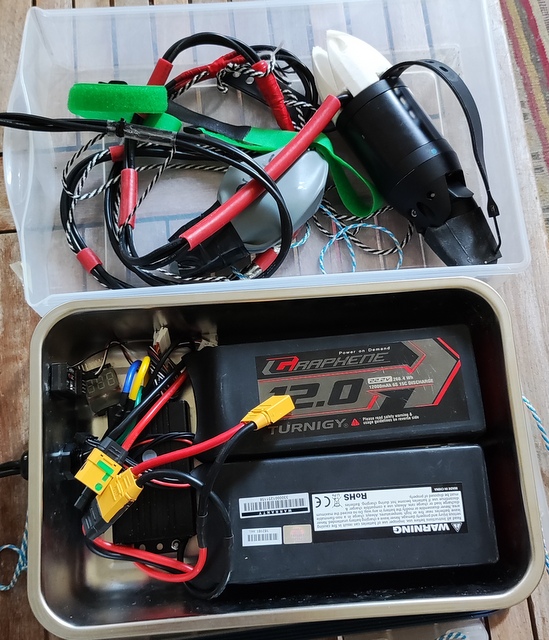

Une recherche sur hobbyking m’a fait craquer sur une Lipo 12000mAh en promo venant d europe.
2x70e, me voila avec une batterie presque equivalente a la grosse batterie de Foildrive pour beaucoup moins cher.
HobbyKing 1,44kg 266wh x2 = 2.9kg 532wh
FD MAX High Power Battery = 2.8kg 594wh

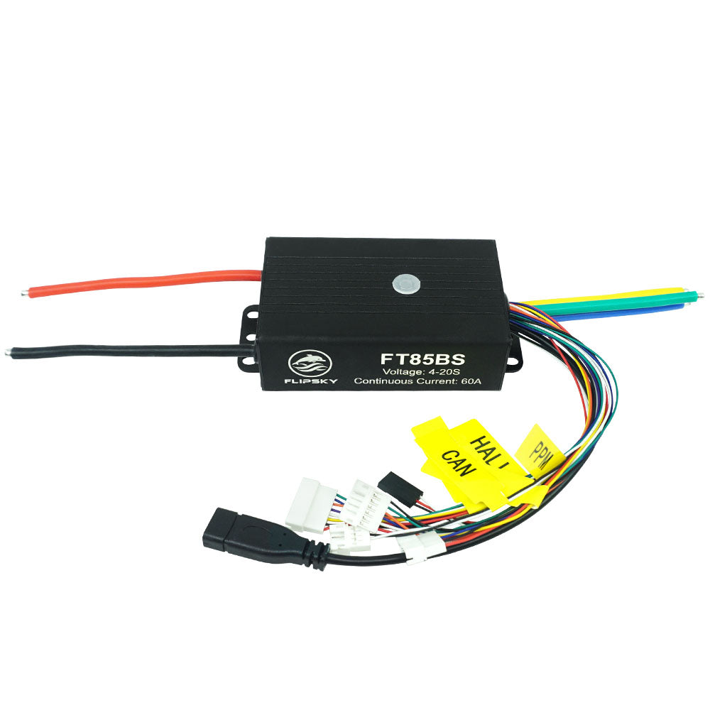

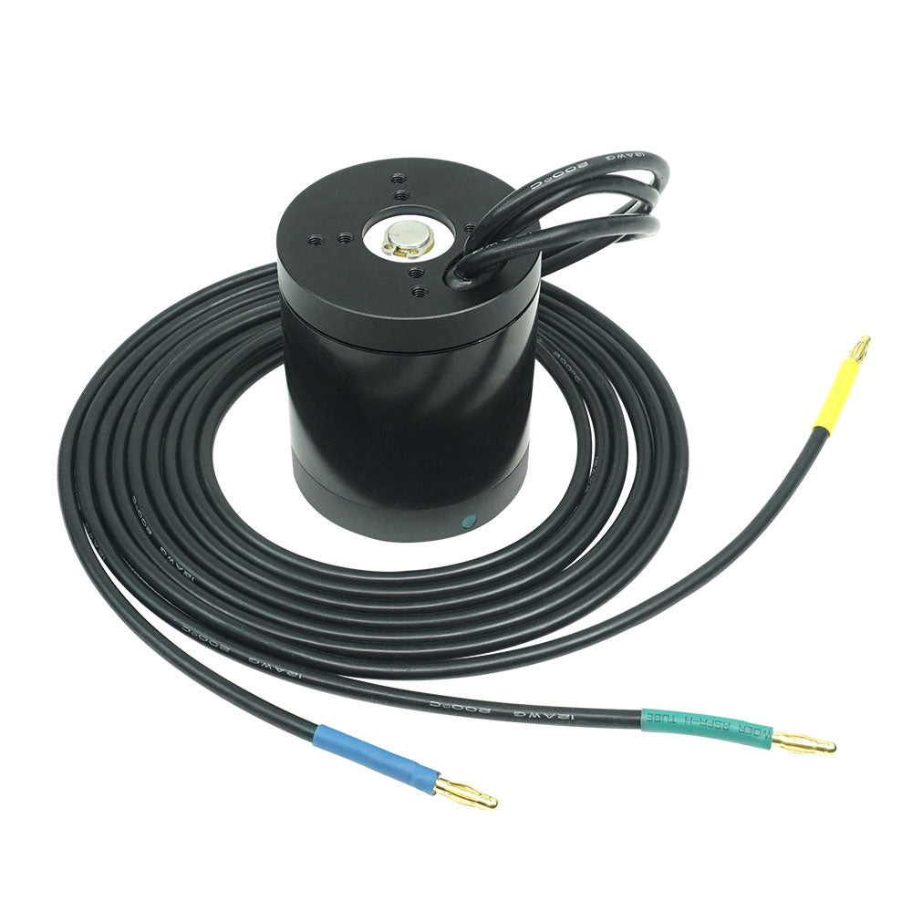

coté controleur et moteur, Fipsky FT85BS et 6374 avec helice en alu, 235e avec le shipping
j ai demandé une facture a 50e pour une taxe minimum, 15e avec dossier.
la telecommande, c est la genial DS600, avec un usbc en induction et bonnet de bain decathlon, ca fera l affaire.
comme l ecran est invisible, j ai ajouté un buzzer qui se declenche a 3.2v
reste la boite,
IKEA propose des boites INox, tout va rentrer facile, et l inox va servir a evacuer la chaleur.
le pod en impression 3D avec une grosse sangle ali, et des velcro
construction facile, la boite est solide,
bien faire attention a l etancheité, deux trous pour fixer l esc, avec des petits joints sur les tetes de vis,
et bien sangler le couvercle.
le plus compliqué est le leash et sa longueur, j ai doublé la longueur du moteur, soit 2m40,
j utilise pour le moment une cordelette, tout est scotché. j ai pas l intention de surfer du gros :slight_smile:
le guide est un bout de tuyau de plomberie de 15cm, coupé sur la longueur, qui se clips sur le mat.
l ideal est de le scotcher pour l hydrodynamique, 2 bandes velcro pour plus de solidité.
le sac, est un vieux sac de snow decathlon.
