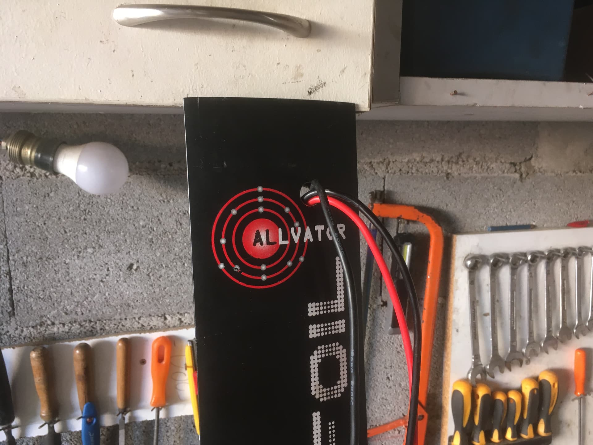

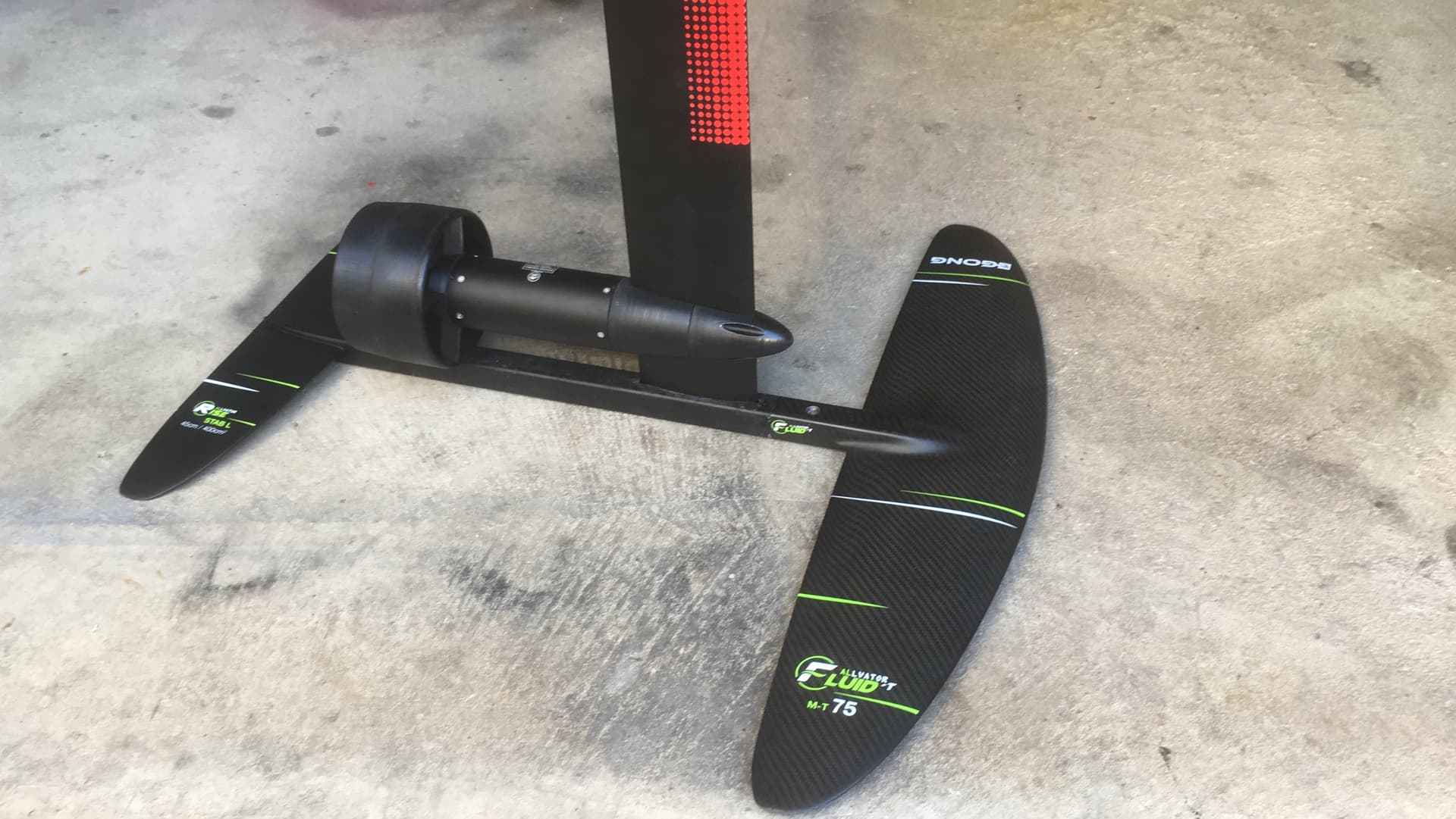

Bonjour a tous, j’ai lu vos post avec grand intérêt. J’ai moi aussi décidé de fabriquer un Efoil à partir d’un Flipsky 65150. Je dois dire que la tâche à été très simple et économique. J’ai donc décidé de partager cette expérience avec vous. J’ai pu motoriser mon foil pour moins de 1000 euros. Je dois dire que le résultat est spectaculaire et cela fonctionne à merveille. J’ai donc fait une vidéo explicative et je vais partager les fichiers 3D pour ceux qui voudraient sauter le pas. Mon materiel est du Gong en V1. Liens pour la video: https://www.youtube.com/watch?v=gZdiTsVNtrs
